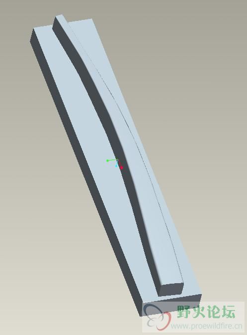

这个零件大的头倒R2.54小的头倒R0.5的
两棱廓是一样的

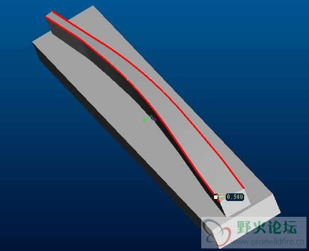

回复 楼主 的帖子
对着那个小白方点处点右键---增加变量。

发表于 2008-12-13 08:57 | 显示全部楼层
原帖由 panle 于 2008-12-13 08:24 发表
2楼正解, 不过你的曲线是导入特征,有的曲线pro/e认为不连贯,所以倒不成功。
自己重新划两条线就行了!

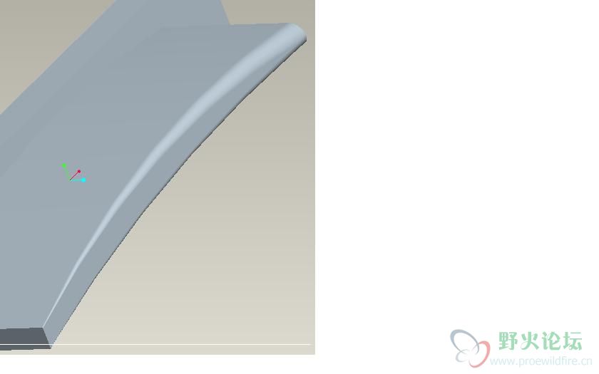

发表于 2008-12-13 09:23 | 显示全部楼层
帮你做了一下!
1.rar
38.77 KB, 下载次数: 19

发表于 2008-12-16 10:01 | 显示全部楼层
在高级倒圆角里面这是最简单的倒角了
还可以倒连续圆角   比如左端R1    左1/4倒R2。。。。右端Rn。
在2001里面可以直接找打高级倒圆角命令
3.0   4.0 我是在继承里面用
