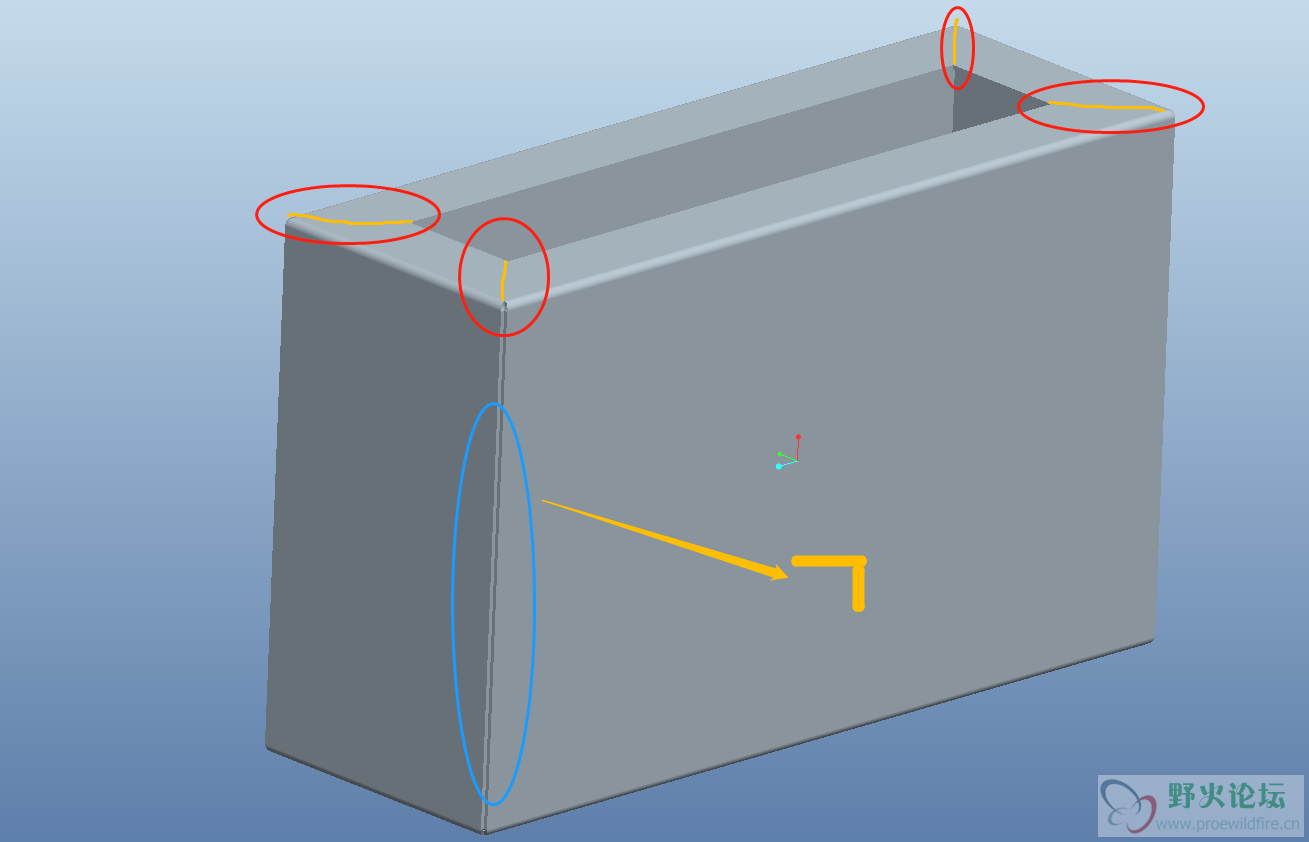

请教:圆圈内四条线如何创建边缝,创建好的边缝如何做成重叠的特点

发表于 2019-5-3 14:39 | 显示全部楼层
为什么这么拆开呢,4块??
123
145
发表于 2019-5-3 14:41 | 显示全部楼层

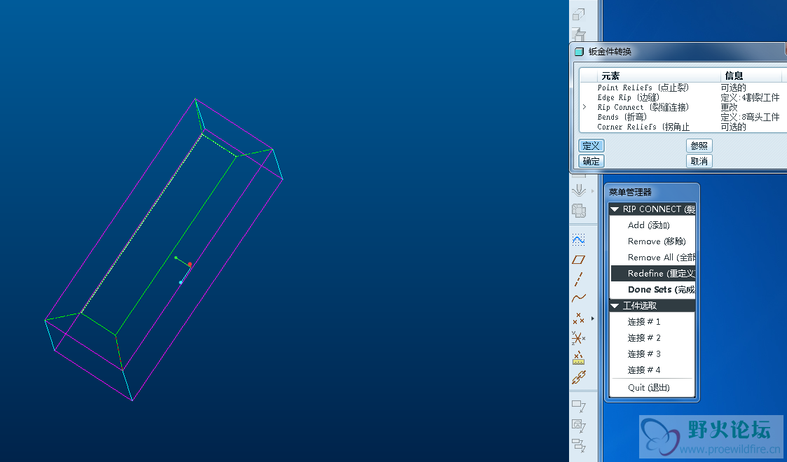

我看了你的模型,你自己都知道怎么创建边缝啊。边缝再编辑可以选择重叠
打铁无止境,学而实习之

 楼主| 发表于 2019-5-3 15:45 | 显示全部楼层
3D2019PROE 发表于 2019-5-3 14:39
为什么这么拆开呢,4块??
不是,是想拆成一整块,但是那四条边缝怎么创建呢?
没什么事我就先走了
68
88
 楼主| 发表于 2019-5-3 15:46 | 显示全部楼层
是的,刚点进去之后才发现
没什么事我就先走了

 楼主| 发表于 2019-5-3 15:53 | 显示全部楼层
拉丝毛刺 发表于 2019-5-3 15:46
大师,还是不明白呀
好了,谢谢
