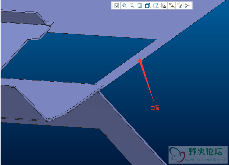

此图STP文档,怎么把曲面去掉转换钣金,谢谢

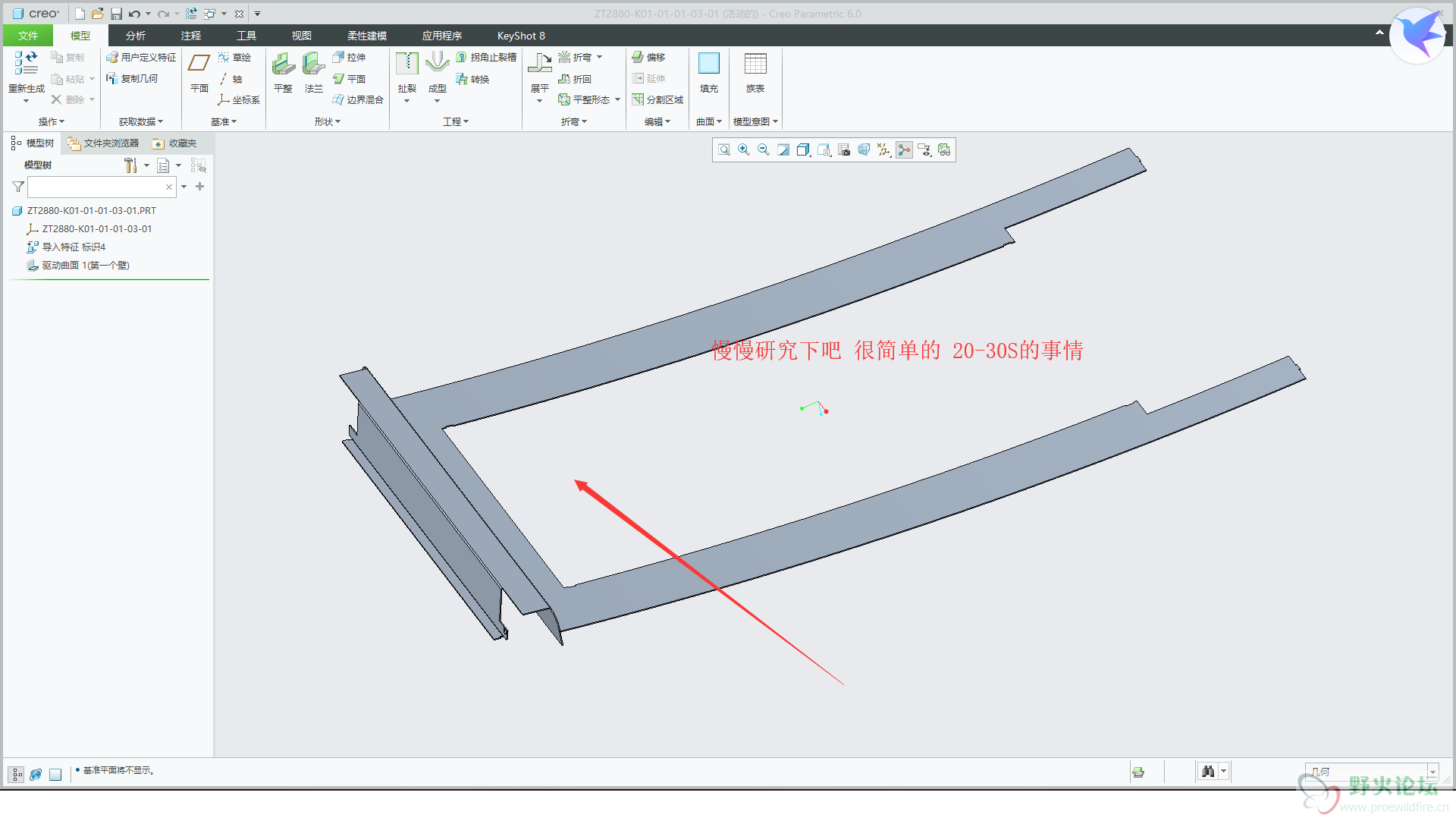

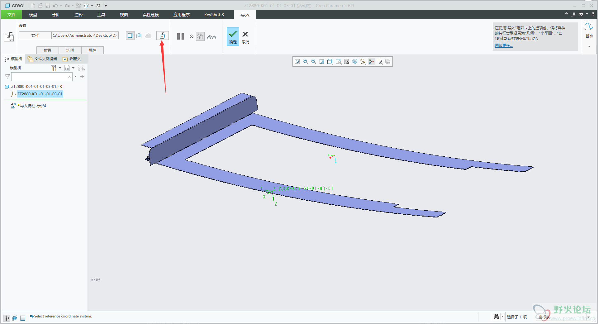

发表于 2019-5-3 11:24 | 显示全部楼层
无标题.png 关键字 IDD zt2880-k01-01-01-03-01.neu.zip (56.33 KB, 下载次数: 22)

发表于 2019-5-3 11:45 | 显示全部楼层
重定义,进入IDD模式,删除不要的黄色面,保留紫色面,转化成实体
实体建模中移除U型开口根部的二个不相切的面,以及倒圆角面,重新倒下圆角
轮化成钣金
试了下此模型无问题
用 creo 4.0搞的
zt2880-k01-01-01-03-01.prt.rar

 楼主| 发表于 2019-5-3 13:53 | 显示全部楼层
实体建模中移除U型开口根部的二个不相切 ...
creo 4.0我打不开·麻烦在教我下
实体建模中移除U型开口根部的二个不相切的面,以及倒圆角面(此步点击哪里执行
