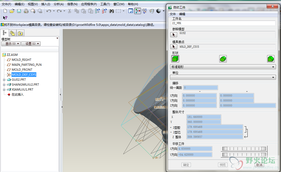

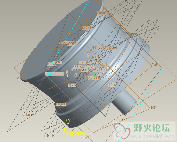

毕设要求做低压铸造的轮毂模拟,画出轮毂的装配图,但是我现在按照别人的模具画出来但是不会装配。

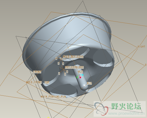

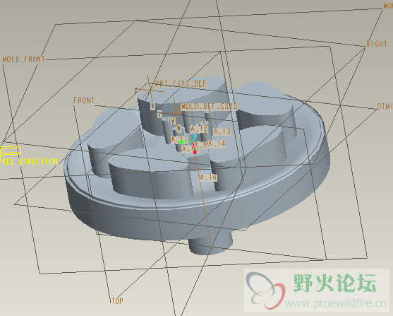

我把上模和下模画出来 然后侧模点的自动生成模具,无法实现,而且改不了参数,提示有找不到目录,不知道是哪里出了问题,请各位大神帮帮忙!这个轮毂的模具到底怎么画啊?

找不到目录是因为你模块都没有安装,安装软件的时候没有勾选;另外黄色箭头是出模方向,都不对,其它就不说了

恩恩 ,出模方向不对

坐标Z轴向上,开模方向也是向上,延大圆翻边周为分模面。
