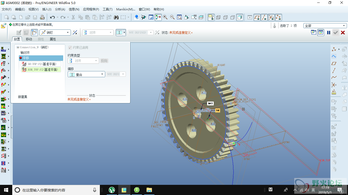

发表于 2019-5-1 17:19 | 显示全部楼层 |阅读模式
为什么没有完成连接。那么怎么样才能有效装配。

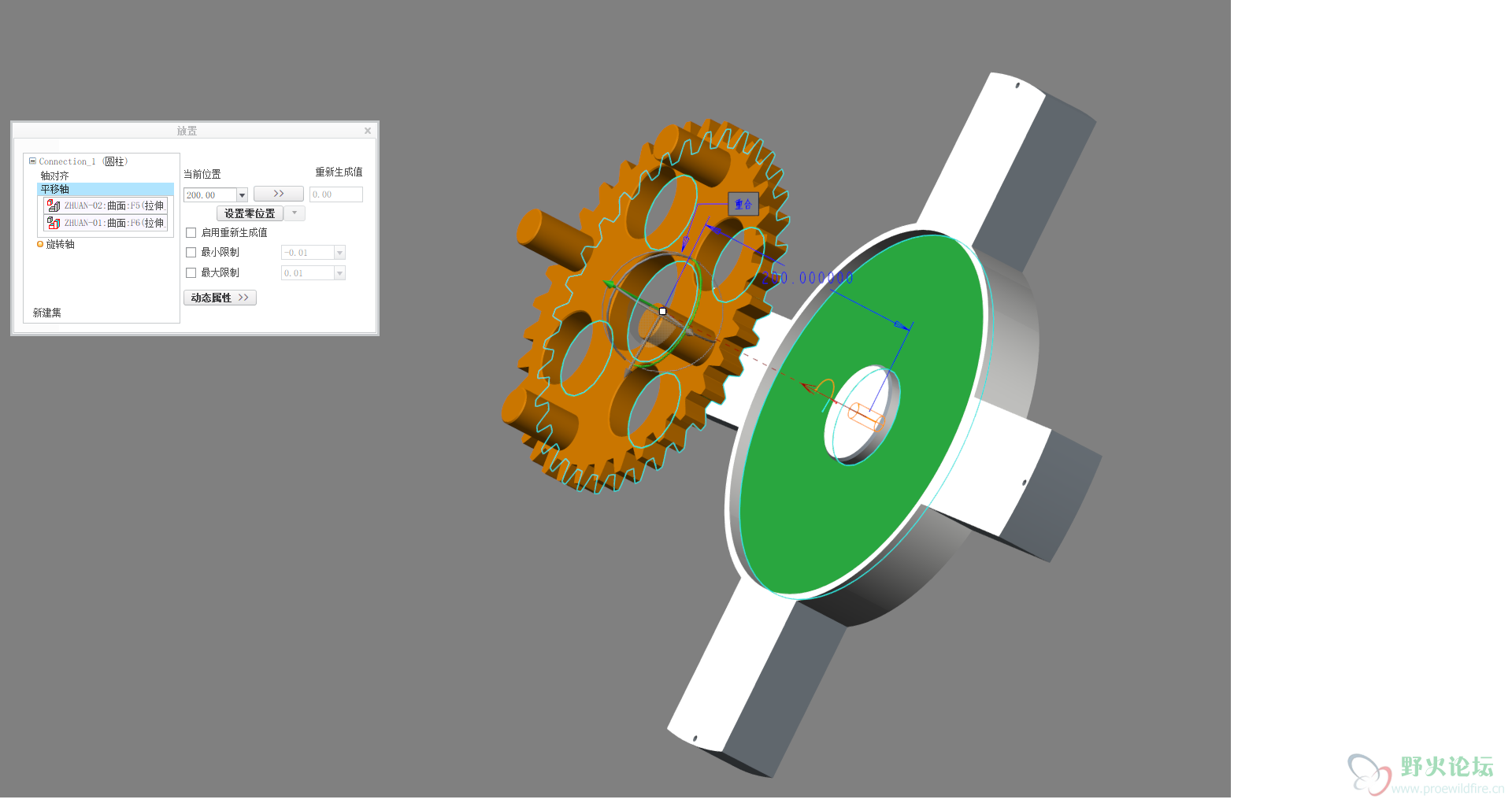

齿轮最好装配在一个轴上,你这样在一个装配件里第一个安装齿轮,容易把自己搞混肴掉
按图上所示,你的平面轴选错了,平面轴应该这样选
