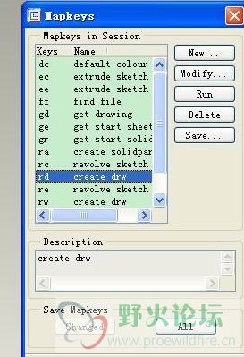

发表于 2008-12-12 16:07 | 显示全部楼层 |阅读模式
如图中选定的快捷键,刚开始设定没注意,后来发现不顺手,换了,把它“DELETE"之后"all",保存config,怎么重启PROE后还在啊?(虽然config中没有,也不影响新键功能,但是以后不是可能有很多想删而删不了的键在里面?

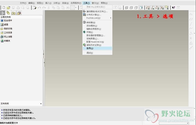

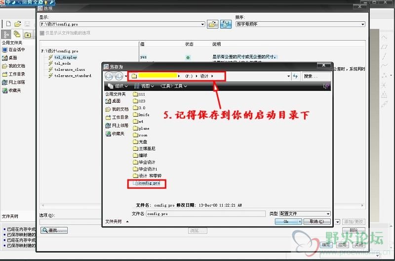

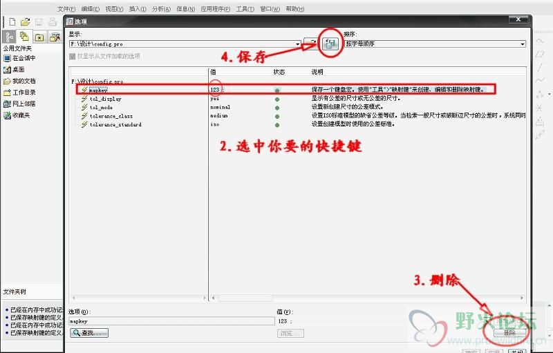

发表于 2008-12-12 17:06 | 显示全部楼层
要在config里删掉设置,再保存到启动目录才行

发表于 2008-12-12 19:10 | 显示全部楼层
删了之后记得保存。否则的话config里面不会变。在启动还是没变。

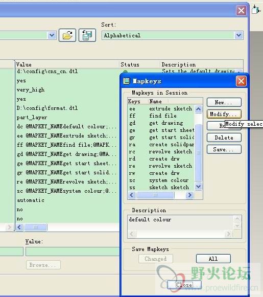

 楼主| 发表于 2008-12-13 08:44 | 显示全部楼层
多谢LS各位的回答,你们所说的我都做过,还是存在啊,CONFIG中也没这些命名的键

发表于 2008-12-13 18:28 | 显示全部楼层
快捷键是保存在 config.pro里的,如果你 实在删不掉的话,在你 电脑里查找 config.pro ,找到后全部删除,然后启动PROE,你会发现没快捷键了
