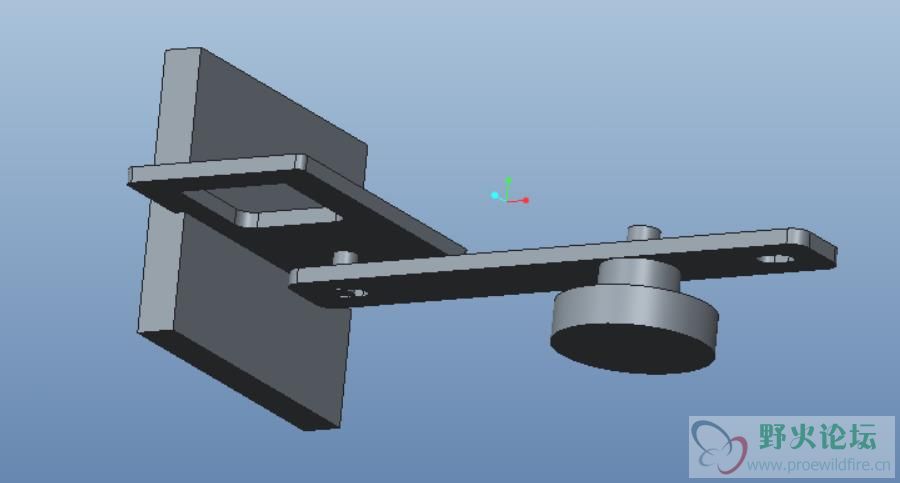

如图,需要实现的是滑块在前后滑动的同时带动连杆绕轴旋转。
问题是,怎么定义滑块和连杆的运动关系呢?

你说的是定义连接关系吧?
在滑块上定一个基准点,在连杆滑槽上定义一个曲线。然后在两个零件之间定义一个槽连接。
