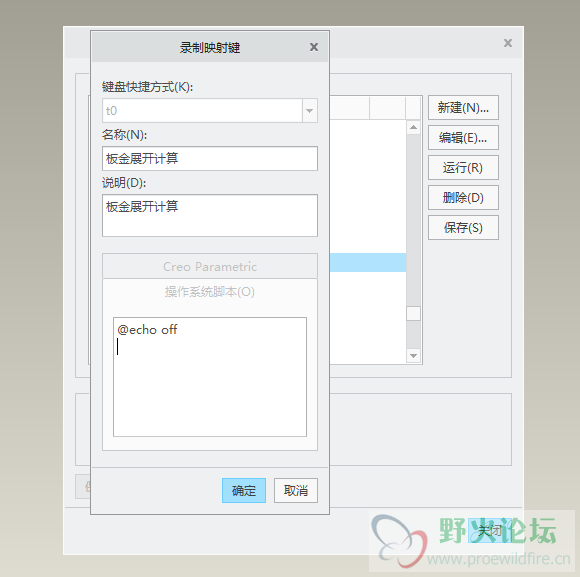

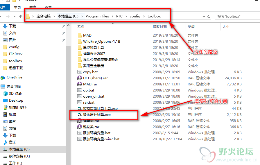

各位好,creo怎么使用脚本录制快捷键打开外部文档或者.exe文件,求大神帮忙

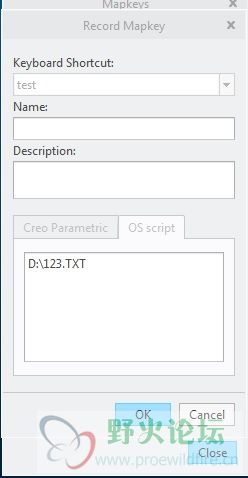

直接输入路径和文件全名就行了

直接输入路径和文件全名就行了
