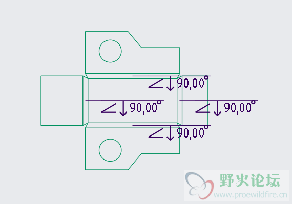

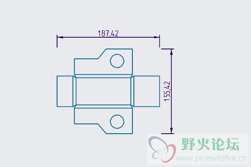

钣金展开图为什么自动的三视图就会显示折弯信息,而自己手动添加的就没有,是在哪里设置吗?折弯线在CREO中是没有的需要手动添加的吗?
自动生成的
自动生成的
手动添加的
手动添加的

工程图显示可以选择去掉折弯线
