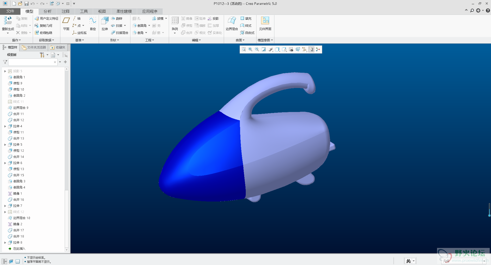

在自己还是个小菜鸟的时候,因工作原因,设计车载吸尘器,真正能学习  到  点  线   面  体  ,以及加工要求,曲面脱模要求,本人学艺不精,步骤可能不是最完美的,与大家一起进步
链接:https://pan.baidu.com/s/1N24XnhJYMExLKBNeCeUrZg
提取码:ijp5
车载吸尘器 成品图
车载吸尘器 成品图

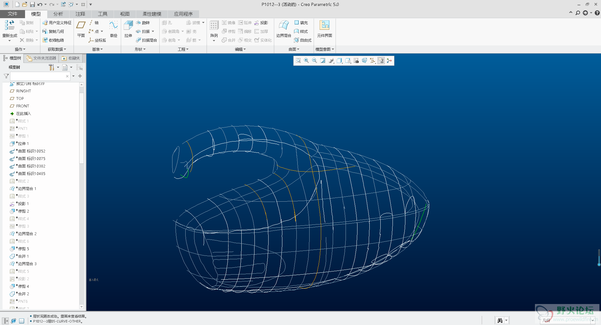

感谢版主的支持,第一次发帖,还有好多的不足,请及时提醒;主要想和大家一起同进步‘’
实体的扫描线工艺,因产品周期加快而越来越少,但是真正适合初学者练习使用

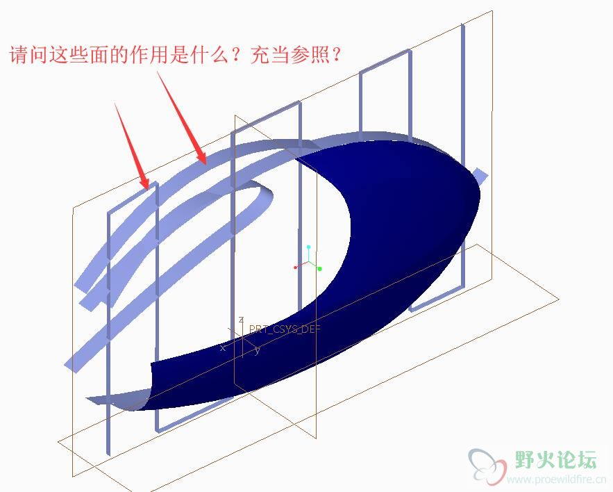

发表于 2019-4-30 10:08 | 显示全部楼层
曲面疑问.jpg 请问这些曲面的作用是什么?是作为参照画曲线吗?

 楼主| 发表于 2019-4-30 10:13 | 显示全部楼层
您看这个扫描面,是有3°的斜度;这个是为了以后结构使用的;在做新面时,与这个面相切,那么新建的面就会有3°的拔模,将来外观在产品出模时,不会产生拉模现象,损坏外观面;多努力,产品设计多了之后,就会考虑结构,以及产品出模

发表于 2019-4-30 10:28 | 显示全部楼层
chaoyue4978 发表于 2019-4-30 10:13
您看这个扫描面,是有3°的斜度;这个是为了以后结构使用的;在做新面时,与这个面相切,那么新建的面就 ...
寻着你的思路再看一次,发现了这个拔模斜度学习了
另外,那个曲线怎样打开,我打开不了

 楼主| 发表于 2019-4-30 11:06 | 显示全部楼层
另外,那个曲线怎样打开,我打开不了
可能我用CREO5.0了,文件拉到最上边,层  最后一栏,显示,就有了
您能学到一点点也是进步,我也感到分享有价值
