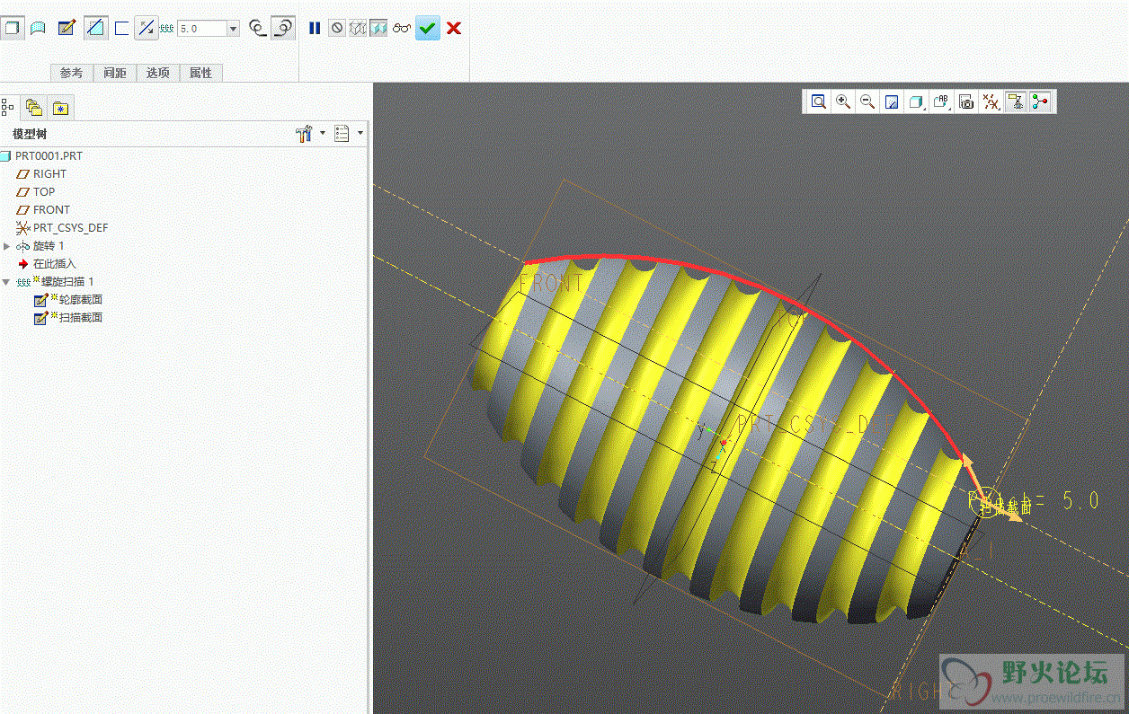

一般蜗杆建模没有难度,环面蜗杆建模没有思路,百度一下SW有介绍,可PROE没有可行的方法,哪位大神提供下环面蜗杆的建模思路!感激不尽!

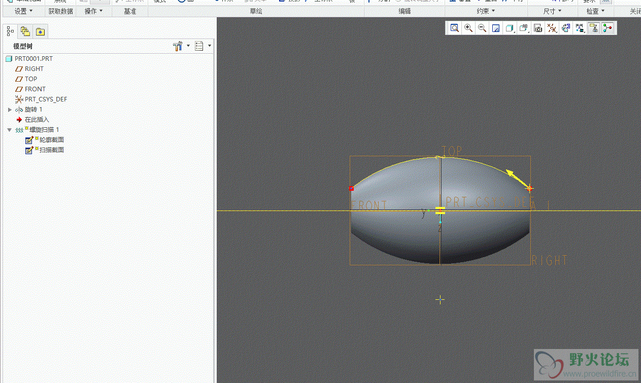

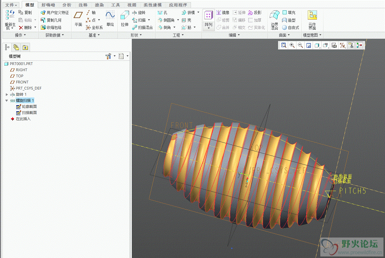

抛砖引玉。路径参考曲面

 楼主| 发表于 2019-4-30 11:26 | 显示全部楼层
这样建模只是大概的表达出环面螺杆的样子,如果是带参数的呢,回复如何发图啊

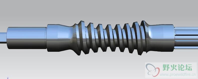

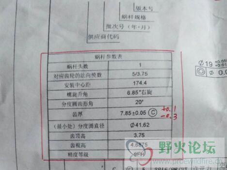

 楼主| 发表于 2019-4-30 12:58 | 显示全部楼层
有具体参数的如图
