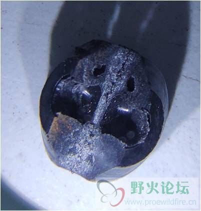

发表于 2019-4-30 08:47 | 显示全部楼层 |阅读模式
注塑件为什么会有气孔,如附图。材料PA66。

发表于 2019-4-30 09:07 | 显示全部楼层
排气不顺吗

发表于 2019-4-30 09:13 | 显示全部楼层
从产品设计讲这里局部壁厚可能过厚;从材料讲尼龙可能没有充分烘干;从注塑工艺讲温度可能过高

 楼主| 发表于 2019-4-30 09:58 | 显示全部楼层
那个孔是强脱以及配合需要,设计上有办法规避?另外还想请教下材料没有烘干是指太早取料?

发表于 2019-4-30 10:02 | 显示全部楼层
尼龙料会吸水,注塑前要放烘箱烘干,为了去除水分
