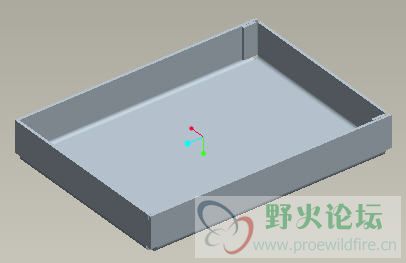

怎麽办啊  高手指点   做啦几个月都没有解决

你切换下折弯半径方向,折弯那个往外侧创建

 楼主| 发表于 2008-12-13 11:33 | 显示全部楼层
发问者
不能切换折弯半径方向,那样的话总高度就不是整数,在创建第一壁时还得算半天,不符合参数化建模的思想,达不到我的设计意图

发表于 2008-12-13 15:18 | 显示全部楼层
实际当中你这样也折不出来的。

发表于 2008-12-13 15:19 | 显示全部楼层
宽度方向过去点再折。

这个有点难
你看是不是这样呢

个人看法:
实际加工那“C”状两侧的小R,因为太小无法弯起来,按原图展开下料成形后,那个地方会变得较别扭,一般会加个切口来解决。
参考做法:
  在做两侧的壁特征前,先在角落处加一个切口,以避免一楼图示的问题。

proe 官方教程中的 ,看看这样的东西人家怎么做的
tuner_cover.prt.rar
