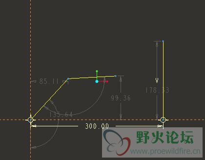

发表于 2008-12-12 12:39 | 显示全部楼层
我觉的可以用约束里的点在直线上,这个有点相当于延伸功能,如图所示

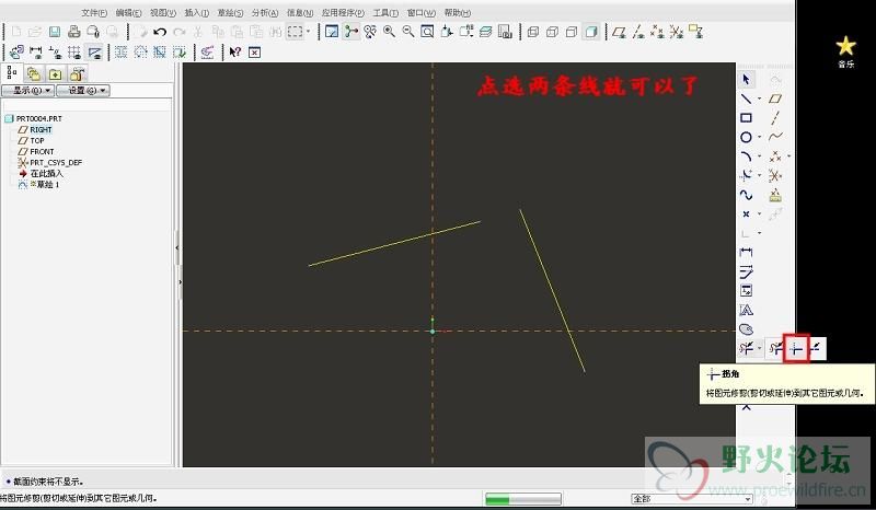

发表于 2008-12-13 21:20 | 显示全部楼层
见图
