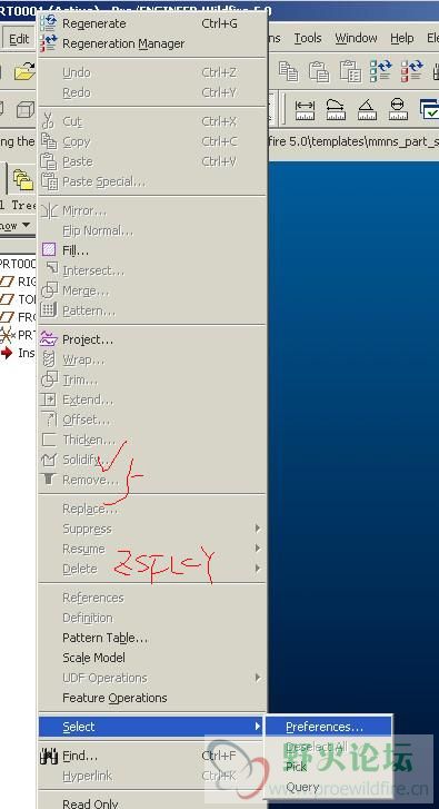

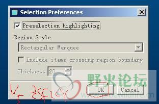

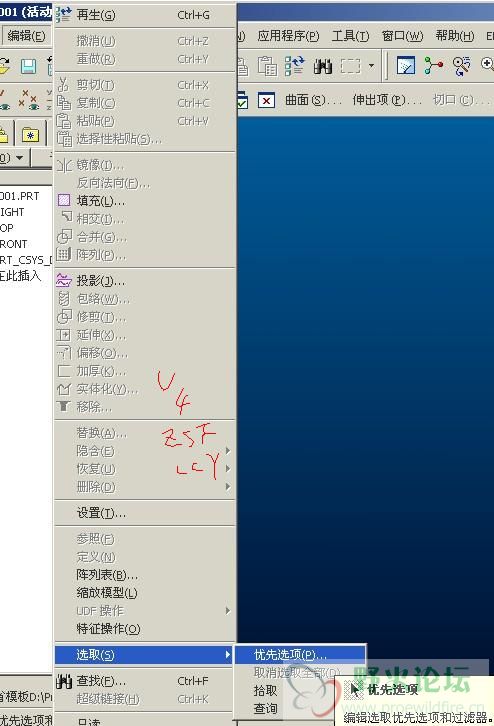

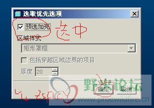

在安装了proe4 m050或V5版本时发现选择框里没有了智能项
V4: 01.jpg V5:    1.jpg
可以在编辑--选取--优选选取
V4: 02.jpg   V5: 2.jpg
后出现对话框--选中预选加亮
V4: 03.jpg   V5:   3.jpg
点OK 就出来了
V4:   04.jpg    V5:   4.JPG
