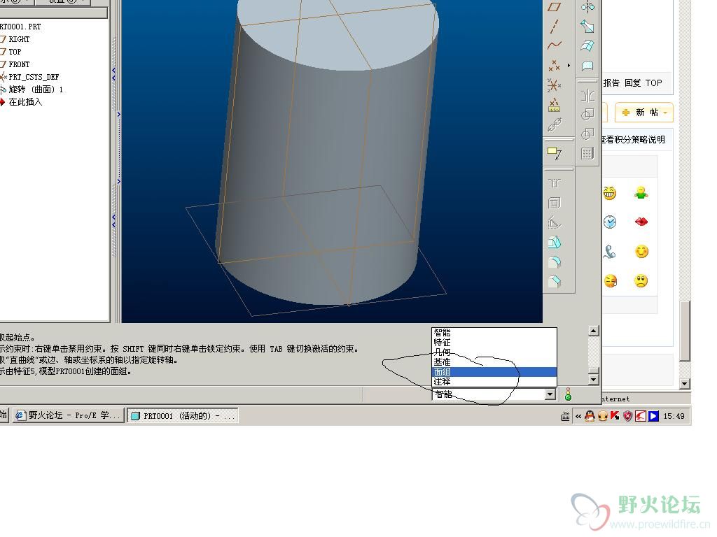

各位高手,野火版中,由2个及以上的曲面合并生成的曲面在复制或者移动时总是提示错误是怎么回事,如果将合并前的各个曲面一同选入则成功。能否仅仅对最后合成的曲面进行复制和移动,请不吝赐教。多谢!

要移动合并的曲面,只要先把它复制完,然后再点要移动的合并曲面,最后用移动就可以了

好象不能,你可以在复制或移动后再进行合并

可以啊,看看录像是不是这样???

原帖由 野火 于 2008-1-24 18:33 发表
你的意思是先把合并前的多个曲面复制移动,然后再合并吗。这样是可以的,但是不太方便,能否直接将合并后的曲面移动呢?

回复 4# 的帖子
谢谢你的视频,我看明白了,但有个地方还是不明白,在选择合并曲面移动的时候,是点选了好几次才选中的,如果从列表中或者模型树中选取该怎么选,选中的好像不是最后总合并的曲面,但是结果对了。该曲面应怎么选?请赐教

发表于 2008-1-25 15:53 | 显示全部楼层
可以用过滤器啊!!

明白了,一些东西书本上是没有介绍的。谢谢!
