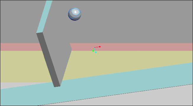

怎么实现碰一下就弹开的那种效果呢.

用凸轮连接就可以啦!系数E设置成1就成弹性碰撞了!

凸轮连接里面有个分离选项选中之,然后把“e”设为1就是完全弹性碰撞。

会了,谢谢各位.
画了一个,不过不怎么清楚
