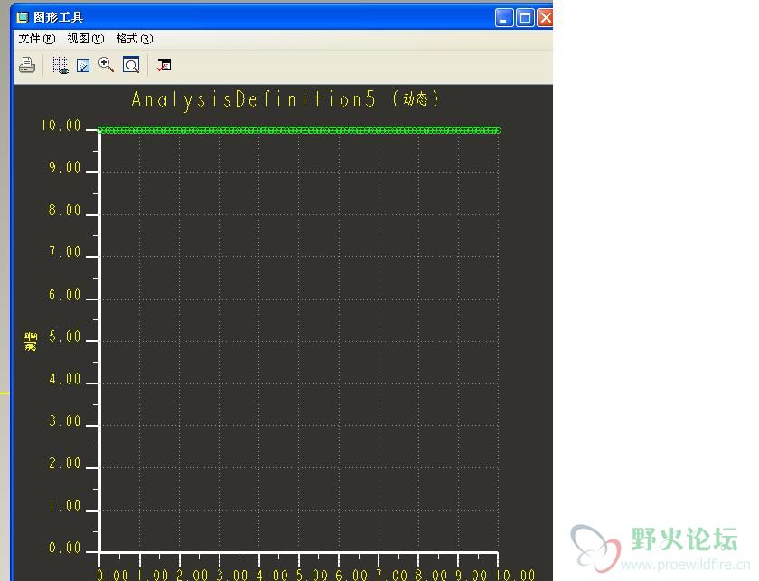

请教各位:我在装配好的机器上面添加了力,为什么动态仿真之后的结果和运动学的结果一样呢?谢谢各位,拜托

 楼主| 发表于 2008-12-11 21:42 | 显示全部楼层
做的是proe机构下面的分析,没加力的时候选的时分析中的运动学,加了力选的是动态,请问这样对么
 楼主| 发表于 2008-12-11 21:45 | 显示全部楼层
用执行电机加的力

发表于 2008-12-11 21:58 | 显示全部楼层
我觉得你应该先想好你要分析什么,想要得到什么样的结果!只想要看运动状态就用运动来分析,想要看看物体在受力状态下的就用动态。你单说用执行电动机加的机,如果只是要用这个执行电动机来带动旋转,肉眼看起来能有什么区别呢?说不定你使用的这个执行电动力带动的旋转刚好你跟伺服电动机的速度差不多呢?

 楼主| 发表于 2008-12-11 22:12 | 显示全部楼层
这个执行电机是加了一个和物体运动方向相同的力,带动物体向前运动的伺服电机还在,只是在这个基础上添加了一个执行电机,用来加力。然后进行动态分析,请问这样和不加执行电机的时候是不是应该有差别呢,谢谢

发表于 2008-12-12 21:09 | 显示全部楼层
晕,你这样子的设置怎么行呢,伺服电机是用来分析运动的,执行电机是用来分析受力下运动的。根本是错误的设置嘛。
就你的情况来说,两个电机的运动方向相反,假设你的伺服电机设置的设置的常速5,执行电机的力再设多大也没有用嘛,也会以伺服电机的速度来运动的。
随便做一个速度分析的图都看出来了!
