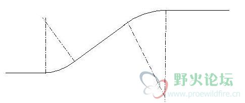

我的这个是位移曲线图,横坐标是时间,纵坐标是位移,所做的运动是:停止--变速--等速---变速---停止.请问如何设置电动机的速度,用表参数怎么设置?

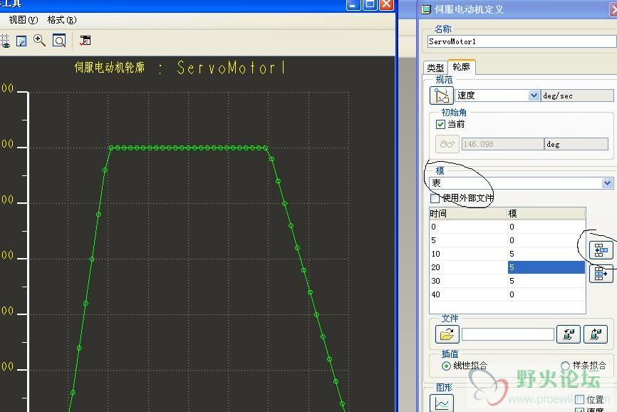

呵呵,楼主,按下图设一下吧,很简单的,具体的数据自己调一下!
再说一下,在轮廓中选择表过后,再选图右边的添加行就行了,然后再在行里面改参数就好了!
改好过后可以点击查看图形,不满意再调!

果然不错,可以设置不同的电机转速
