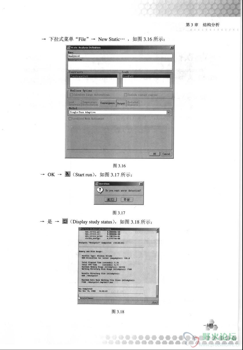

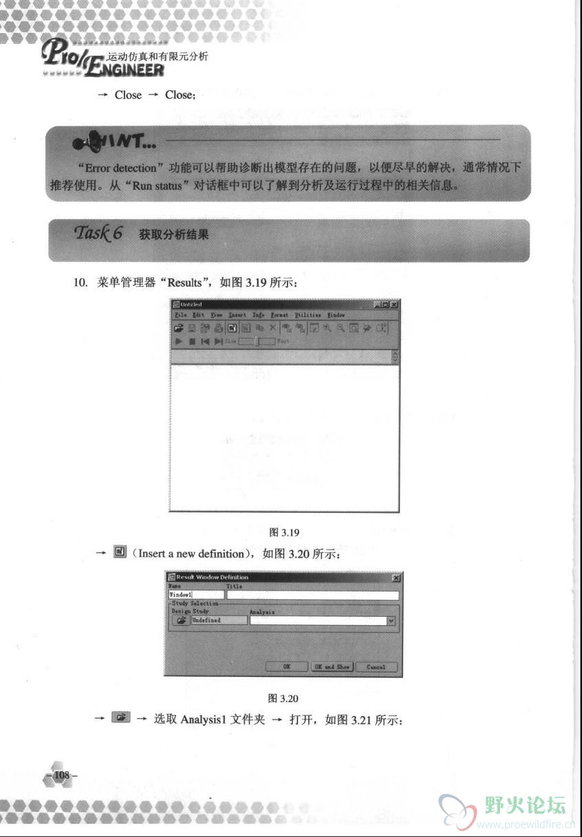

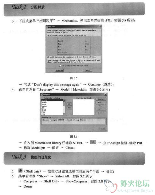

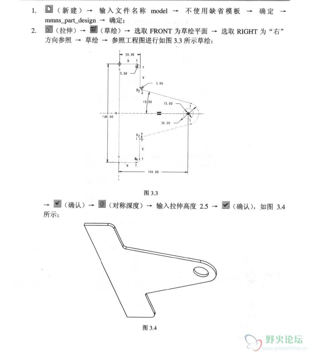

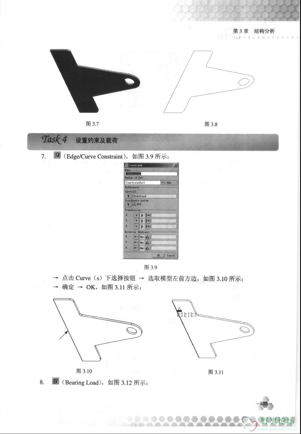

 楼主| 发表于 2008-12-12 15:28 | 显示全部楼层
这是教材中的一个例子
模型
模型
 楼主| 发表于 2008-12-12 15:34 | 显示全部楼层
分配材料、模型理想化()
 楼主| 发表于 2008-12-12 15:36 | 显示全部楼层
设置约束、载荷
 楼主| 发表于 2008-12-12 15:38 | 显示全部楼层
定义静力分析
 楼主| 发表于 2008-12-12 15:41 | 显示全部楼层
运行、过程显示
 楼主| 发表于 2008-12-12 15:43 | 显示全部楼层
获取分析结果
