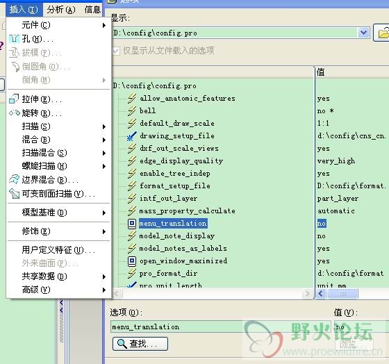

在config.pro 中设置如图
保存

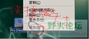

在桌面的快捷键上右击--属性  再设置你的起始位置 (里面的你的config.pro)
OK 启动你的proe就可看到了中英文(说明:不是所有都是这样,只有像图示的菜单才是)
