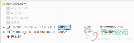

各位论坛高手,请问我的CREO2.0装配中添加不同规格的同一族表的标准件,修改自定义参数的时候就会都跟着变化,请问有什么办法可以解决,谢谢!
关于装配中多次组装同一零件的问题

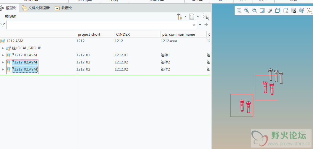

类似一个零件在装配时被多次使用,虽然单独的子装配体中无影响,但是装配总装后会认为这些零件是同一个part,修改其中一个子装配中零件的参数数量名称,在另一个子装配中的参数也跟着变化。
例如  子装配1   BOM表使用M8*25    10个
         子装配2   BOM表使用M8*25    2个
在总装配中无法独立设置各自的数量
请问怎么样解决?

在标准件族表上添加一列参数

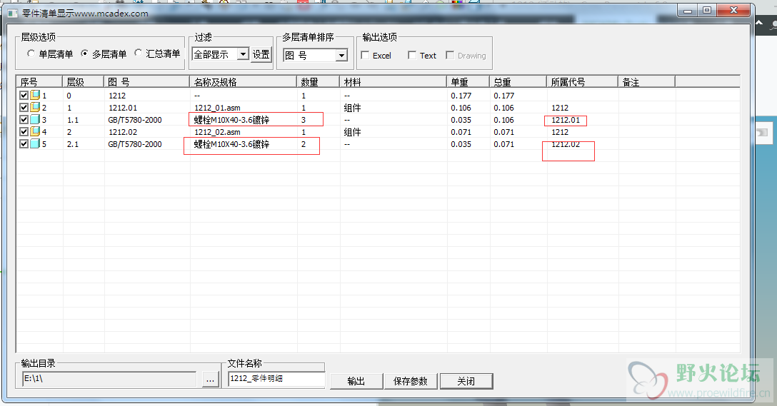

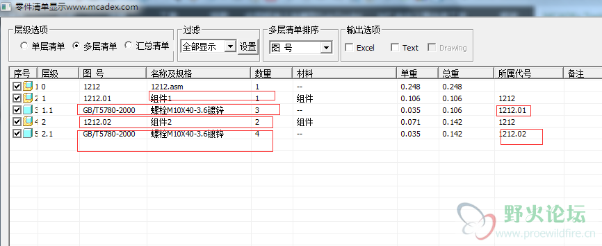

首先你做法就是错误的,数量是creo自己统计的,不能采用自定义参数去人工输入的:
你的bom是不是要这样的结果:
