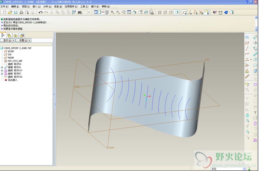

发表于 2008-12-10 22:25 | 显示全部楼层 |阅读模式
大家帮我看看,最后一步怎么做的,怎么都看不明白.我用的是4.0,原文件好像是1.0的
教程在这里

发表于 2008-12-11 00:41 | 显示全部楼层
曲线偏移做的吧!
选两条曲线做参照!

 楼主| 发表于 2008-12-11 18:09 | 显示全部楼层
原帖由 OliverLi 于 2008-12-11 00:41 发表
曲线偏移做的吧!
选两条曲线做参照!
我知道是曲线偏移做的,但我就是做不出来。偏移出一个还可以,偏移这么多我就不会了。请指教

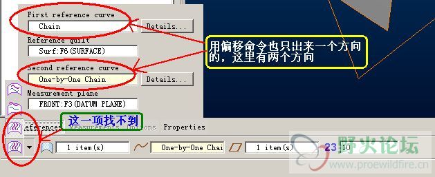

发表于 2008-12-17 21:37 | 显示全部楼层
我也不晓得这个怎么做.我用偏移命令,里面不会出现如下图中的第三个选项.
谁知道请出来指点一下

发表于 2008-12-17 21:42 | 显示全部楼层
回复 2# 的帖子
选项里找不到两条曲线作为参照这一个选项.你说的是对的,可是那一个选项在哪里出来呢

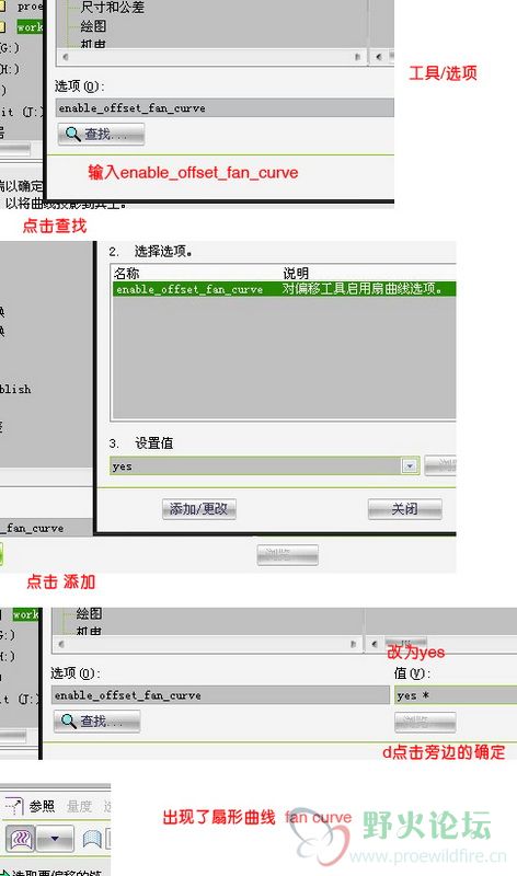

发表于 2009-6-16 23:37 | 显示全部楼层
问了下前辈 终于知道怎么搞了
不好意思把老帖顶上来了
野火3.0
[ 本帖最后由 alhshaying 于 2009-6-16 23:39 编辑 ]

发表于 2009-6-17 22:14 | 显示全部楼层
关于这个问题我好像做了一个教程
那个时候是在野火里继承里做的教程
后来也知道了那个是配制里设置一下
