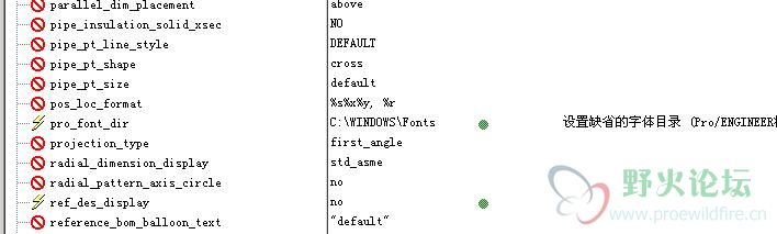

1、4.0调用3.0的配置文件就一样了,简单一些,把两个版本的proe启动目录设为一样就可以了
2、感觉你的字体有些问题,可能缺字体
比如说,你3.0中设为用仿宋
4.0即使用相同的配置,因为4.0的安装文件里没有仿宋体(没有相应复制字体文件),所以有可能造成乱码。

你选中字体在改成宋体字就好了

把你的系统字体设置到windows的FONT文件夹下
