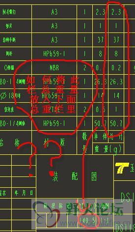

各位大虾,如下图,如何方便的把所有零件的总重量自动的填写在 下面的总重量栏里,这个Proe好像不怎么能实现吧,至少现在的我是无法做到,请高手们指教

点表-》重复区域-》关系
在BOM中重量一栏填入rpt;rel;user Defined:键入totalmass.然后想建立关系totalmass=rpt_qty*asm_mbr_cmass

回复2楼,你这个关系好像只能解决单个零件总重量的问题,如果要解决上图片总体重量的问题好像解决不了吧

组件引用重量和零件中引用重量都是一样的,&pro_mp_mass
如果计算出错或没有计算,那是你某一个零件的重量设置/计算出错了。
在BOM中的总重才需要在BOM中加关系式。
我不是版主,只是一个学习者。

原帖由 31358302 于 2008-12-12 17:02 发表
扁舟大大,你好,问个问题,我在零件的单重加入&asm.mbr.CMASS  零件总重加入&rpt.rel.TCMASS,设置好重复区域后加入关系:TCMASS= asm_mbr_CMASS*rpt_qty,这样出来的重量有3位小数点,于是我在&asm.mbr.CMASS  后面加上[.2],这样的话,单件重量是2位小数了,可是当加入TCMASS= asm_mbr_CMASS*rpt_qty关系时,提示我发现无效符号asm_mbr_CMASS,这是怎么回事 啊?能帮我解决下吗?

总重的参数错了,应该是&asm.mbr.tcmass
添加关系时提示出错,在参数栏增加加参数tcmass和cmass(如果没有的话),再加关系式
