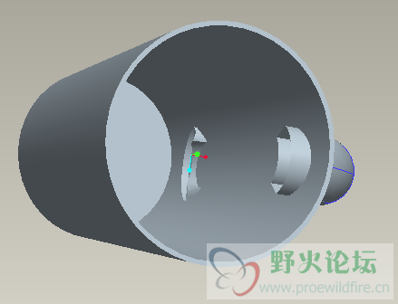

[求助] 为什么编辑选项的下拉菜单里面的延伸命令是灰色没有激活的???

是因为你选边的方式不对,你按住shift键选择边,延伸命令会显示。

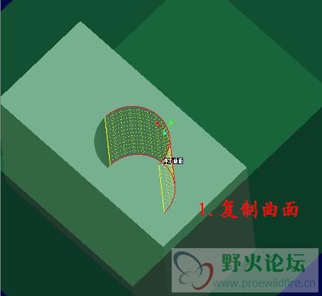

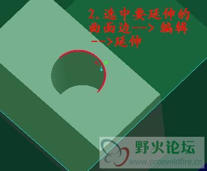

我来截个图来说明下吧
