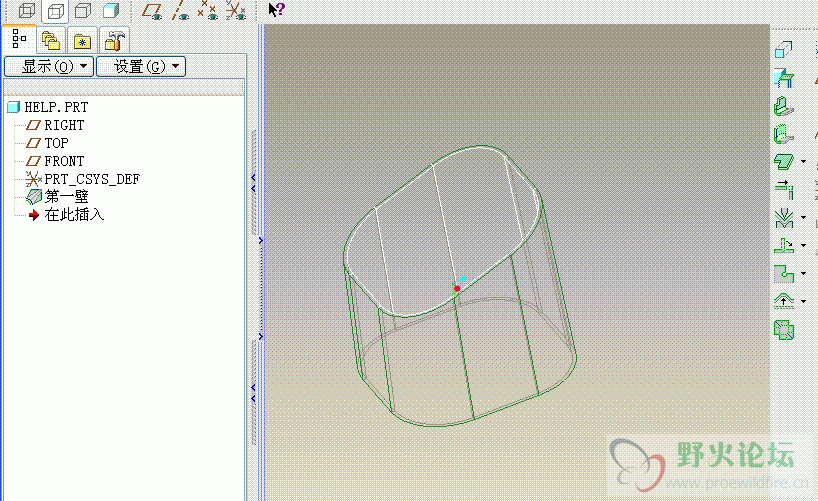

发表于 2008-12-10 12:39 | 显示全部楼层 |阅读模式
一般的混合,不知怎么展开

 楼主| 发表于 2008-12-11 07:45 | 显示全部楼层
不好意思啊,刚开始发帖,还很菜啊
这个件的圆角部分不在互相平行的平面上,怎么展开啊

发表于 2008-12-11 11:19 | 显示全部楼层
你这个论坛上有类型的问题,你最好用曲面去做,或用SL去做是没有问题的,还有可以用计算法

发表于 2008-12-11 11:34 | 显示全部楼层
楼主学习精神可佳
但是本题的展开,proe钣金目前还拿它没办法呢,用第三方软件吧。
另外个人觉得,拉深做的较高的圆筒形钣金件,proe就算展开出来,也没有多大意思,因为比实际用料要大不少,还是手工算准确些。

发表于 2008-12-11 11:37 | 显示全部楼层
这个很容易
你看图对吗

 楼主| 发表于 2008-12-11 12:30 | 显示全部楼层
楼上图形是对的,但好像不是用PROE展的吧
我也有一款软件可以展,但是我是想用PROE试试

 楼主| 发表于 2008-12-11 12:34 | 显示全部楼层
在其他的资料上看过别人介绍过一种办法:
把上下的圆弧都通过直线逼近来绘制,这样就应该可以展开
本人水平有限还没研究出来,高手可以试一下

发表于 2008-12-11 13:12 | 显示全部楼层
是不是你要请我吃饭来的啊,当然是用PROE做的啊
