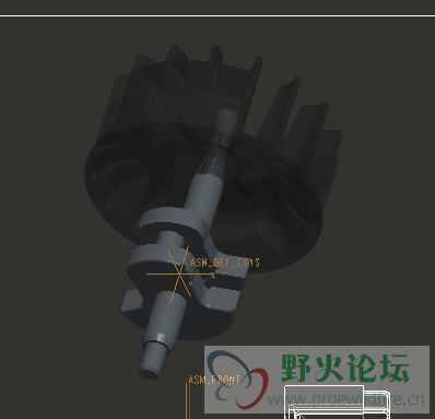

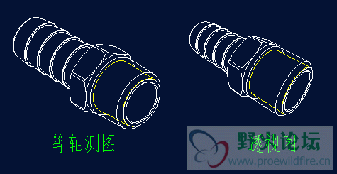

透视图应该就是一种看上去跟实际的视觉效果一样视图吧,有那种景深的感觉,就是远的看上去小,近的看上去大,
在建模模块里,菜单里选 视图->模型设置->透视图 可以看3D图的透视效果
在工程图里有等轴测图,和斜轴测图,不过就是没有透视图,不知道怎么建立这样的视图???
47499
发表于 2008-12-10 20:17 | 显示全部楼层
定义好透明,插入普通视图
151
223
 楼主| 发表于 2008-12-11 10:20 | 显示全部楼层

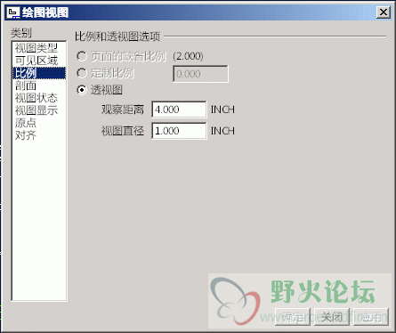

知道怎么在工程图中插入透视图了,如下图

原来你说的透视图是这样的
