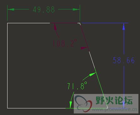

手动修改字体颜色
这位朋友,以手动方式修改字体颜色可以吗?要在.dtl里修改我要查资料才晓得。点击标注尺寸---属性---文本样式---颜色 里进行修改。
效果如下图:

帮你查了一下
帮你查了一下,你自己再试试看。事实上真正出工程图时都是被
转成黑白的了,为什么还要追求不同的颜色呢。看下图:

视图——显示设置——系统颜色,你所看到的颜色和工程图的颜色就是一样的
尺寸线是信纸的颜色,默认为黄
如改了line_style_standard,尺寸文字就会是绿或蓝,对应加亮——边或曲线的颜色
注意这样改了之后,3D模型中相应的线的颜色也会随之改变
把这两个颜色改了,在设置窗口文件——保存,保存*scl文件
并在config.pro中设置system_colors_file,指定*.scl文件
另:不推荐改系统颜色,没什么必要。
