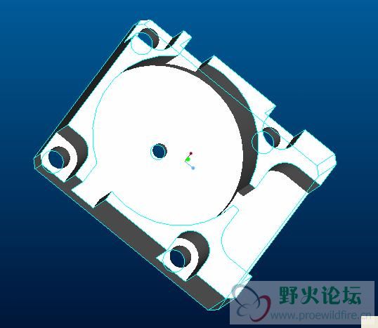

怎么样可以把上图中的4个通孔改成M3.0螺纹孔?
插入孔这个工具我不会使用,有谁可以教教我,

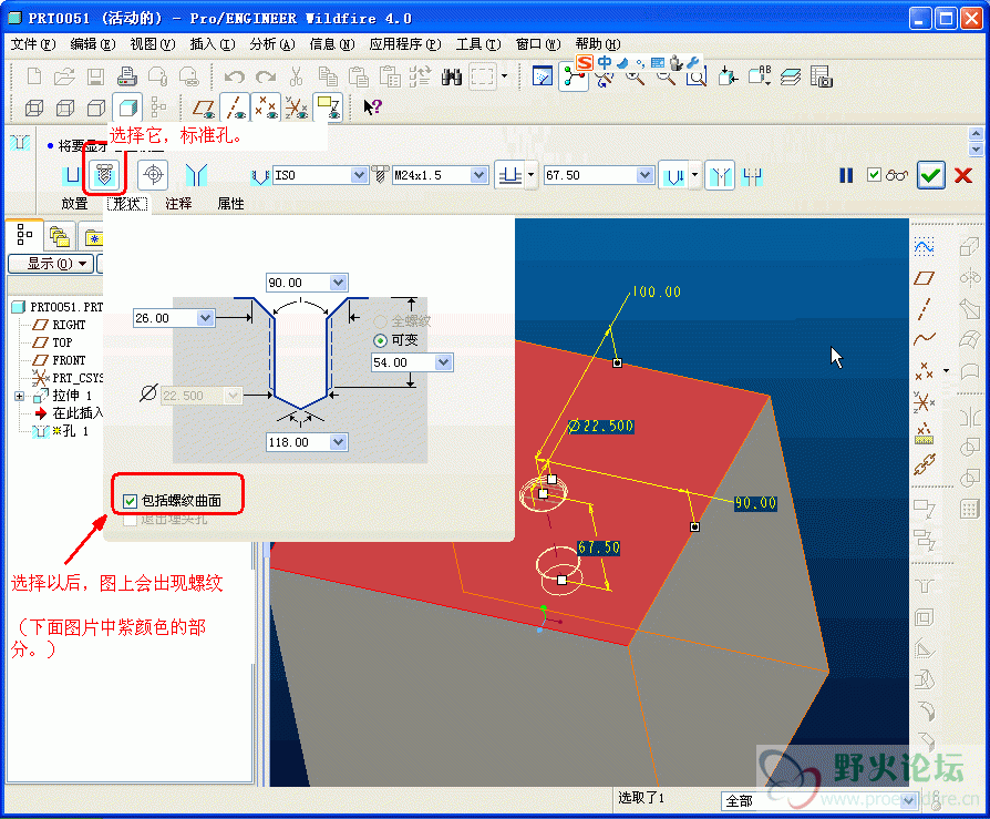

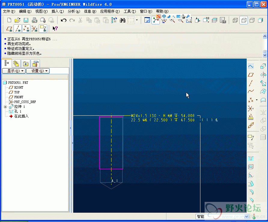

发表于 2008-12-12 13:55 | 显示全部楼层
我来解决。
螺纹效果图。一般都不去绘制一模一样的螺纹的,都是代表性质的螺纹。符合国家标准的螺纹。
