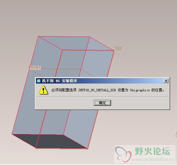

要从proe转ug时出现以下提示该如何解决

在 config.pro 中增加一行
intf3d_ug_install_dir  X:\unigraphics安装路径

直接另存为 .model格式不就行么?
发表于 2008-1-23 22:59 | 显示全部楼层
CATIA格式的UG能打开,反正不能编辑,都一样
发表于 2008-1-23 23:12 | 显示全部楼层
我是这么加的  INTF3D_UG_INSTALL_DIR  E:\UG\UGII
似乎不行 难道要 INTF3D_UG_INSTALL_DIR X:\unigraphics E:\UG\UGII??

发表于 2008-1-24 08:14 | 显示全部楼层
ug 我没有用过,所以没法测试
INTF3D_UG_INSTALL_DIR  这里设置UG主程序的完成路径试下
 楼主| 发表于 2008-1-24 18:48 | 显示全部楼层
试过了还是不行,我的电脑里竟然有3个config文件

发表于 2008-1-24 19:08 | 显示全部楼层
你看你的PROE调用的是哪个config.pro,一般放在启动目录或TEXT下就行
