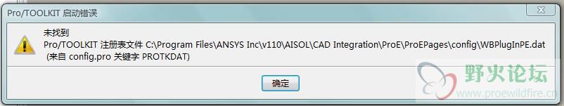

请问ansys11.0与proe4.0兼容问题。我的电脑是vista系统,先装的ansys11.0后来又装了proe4.0M020,但是每次启动都会出现如下的错误

发表于 2009-7-14 22:04 | 显示全部楼层
这个问题一直困扰我,终于找到解决办法,和大家分享
我的办法能解决Ansys11.0和ProE2.0,3.0,4.0的兼容问题
Add the lines in red to your "WBPlugInPE.dat" file:  (Most commonly found in D:\Program Files\ANSYS Inc\v110\AISOL\CAD Integration\ProE\ProEPages\config)
NAME WB110PluginProWF
EXEC_FILE $AWP_ROOT110\AISOL\CAD Integration\ProE\$ANSYS_SYSDIR\WBPlugInPEU.dll
TEXT_DIR $AWP_ROOT110\AISOL\CAD Integration\ProE\ProEPages\Language\$AWP_LOCALE110
STARTUP dll
delay_start FALSE
allow_stop TRUE
unicode_encoding FALSE
REVISION ProEWildfire
END
name ac4pro110dll
exec_path $AWP_ROOT110\ANSYS\ac4\bin\pro\$ANSYS_SYSDIR\ac4pro.exe
text_path $AWP_ROOT110\ANSYS\ac4\data\pro\text
STARTUP dll
delay_start FALSE
allow_stop TRUE
revision 24.0
end
