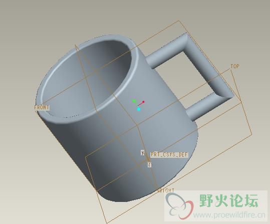

刚学分型面不久,这个东西确实不知道该怎么分,还请个位兄弟帮忙下.谢谢.最好能把做好的发上来谢谢

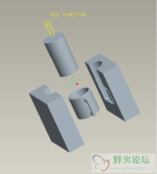

做的不好
做的不好希望你能看明白

楼上的朋友.我觉得滑块不用做有台阶的.做直的好做.便于加工

原帖由 zhenchao 于 2008-12-9 17:12 发表
是的,这样好加工

做直的是不对的,脱不了模.

不能做直吧,你那个型芯最少也要包那个R吧..

做不做直的都好加工
