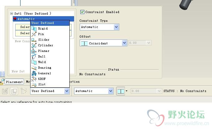

我装了3.0 m080版和4.0m010版,在做槽连接机构仿真时,工具栏里找不到槽连接的图标,菜单里也没有 ,
求租各位老大

进入装配,看下图!
dwdqbt + 1 热心助人
发表于 2008-12-9 19:12 | 显示全部楼层
上图中的 slot 就是槽,新版和旧版的操作方法有点改变

感谢 ,非常谢谢,这里高手真多 ,我才是个初学的,
