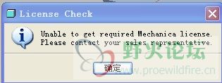

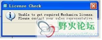

安装OK破衣4.0之后
其它的可以使用,为何分析不能使用?

发表于 2009-2-9 17:46 | 显示全部楼层
这个问题有没有解决呀?我也遇到了同样的问题
发表于 2009-2-9 19:12 | 显示全部楼层
请在 proe1.psf 里添加 mechanic 的安装路径,不会的话论坛有帖子讲过了,到机构分析版置顶帖里看看。
发表于 2009-2-9 19:19 | 显示全部楼层
