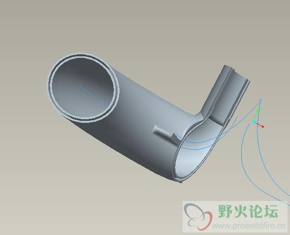

单一零件上(Prt)因为有隔热层或者是水冷却装置,所以要定义多种材料属性,再模拟,求助定义方法.谢谢
