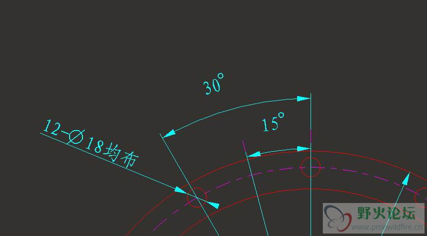

各位高手,请问在标注角度时怎样才能改变文本与弧线之间的偏距?图片中文本偏离太远了,难看!

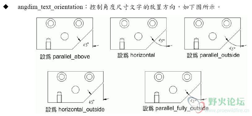

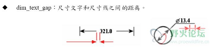

看下图设置吧
1.设置成这种形式可以吧:
2.这个设置的5种选项:
3.设置文字与尺寸线的距离:

在工程图里设置这个
在工程图里设置这个

回复 3# 的帖子
谢谢回答,根据你说的,更改后要好看得多了,但好像不能自定义间距值,学习了!
