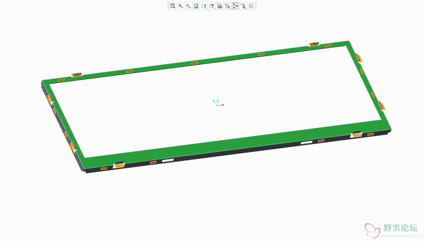

CERO2.0,钣金模式下画的,但是有些位置展平不了,试了边扯裂也不行,有哪位大神能帮忙看看如何展平,附件是PRT档

四角倒圆太小了,最小要R1

 楼主| 发表于 2019-4-28 21:02 | 显示全部楼层

四个角的R角改为1之后,四角确实可以预览到展平,但是执行展平时还是会报错

发表于 2019-4-29 08:59 | 显示全部楼层
圆角改大,例如2,去除模板冲孔(这个模板都没倒圆角,没做细节,看着别扭)
另外,从开始建模就有误吧,不能倒四角上的圆角,再法兰壁,这样出来的是钣金,楼主倒圆角再法兰壁,这成了冲压模成形,不是标准的钣金,模具冲压,展平经常出错

发表于 2019-4-29 10:27 | 显示全部楼层
调整建模思路
modify_0429.rar (68.54 KB, 下载次数: 31) 微信图片_20190429103326.png

学习了,“倒圆角再法兰壁,这成了冲压模成形,不是标准的钣金,模具冲压,展平经常出错”,非常好的经验

可是客户需要这种结构,在不改变结构的前提下,有其他建模思路吗,四个角落的圆角结构(背光行业称为包角)是不能去掉的,尝试过先做四边的平整壁,再对角落做拉伸,也能达到这个效果,但是也不能展开

把冲压的凸包特征都给删掉再展平不行,不删除特征的情况下,该如何调整建模思路呢,还希望能指点一二
