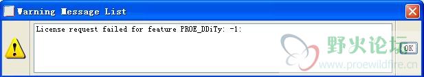

[求助] License request failed for feature PROE_DDiTy: -1
发表于 2008-12-8 19:07 | 显示全部楼层 |阅读模式
这是什么东西

发表于 2008-12-8 19:20 | 显示全部楼层

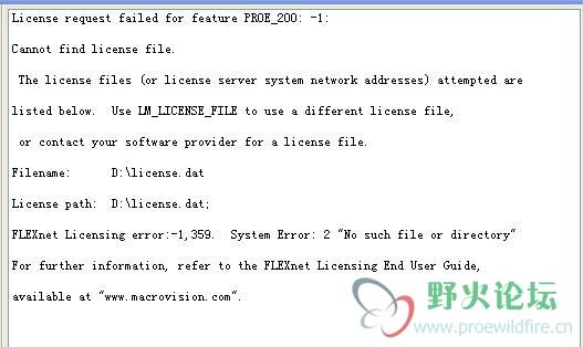

到很多会员经常出现 License request failed for feature PROE_DDiTy: -1 错误,测试了下,当我删除许可证文件时便会提示 -1 错误。错误提示类似下图:
错误提示上也说的很清楚:
cannot find license file  无法找到许可证文件
license path: D:\license.dat 许可证路径  D:\license.dat
其实自己稍微看下也能明白,既然提示许可证不存在,那你就按照所用PROE补丁的说明做一个许可证文件,放到提示的路径下,如上面错误提示的路径是 D:\license.dat 具体位置按你的错误提示对话框。
或者如果你想改变许可证的位置和也可以。方法如下:
方法一、运行 proe 安装目录下 ptcsetup.bat 按向导,当提示添加许可证的时候浏览新的许可证路径加进去即可。
方法二、更简单的方法,不用运行 ptcsetup.bat 直接修改以下文件即可:
用文本编辑器打开 bin 目录下 proe1.psf,搜索  “ENV=PTC_D_LICENSE_FILE”字串,修改 = 号后面的路径即可
