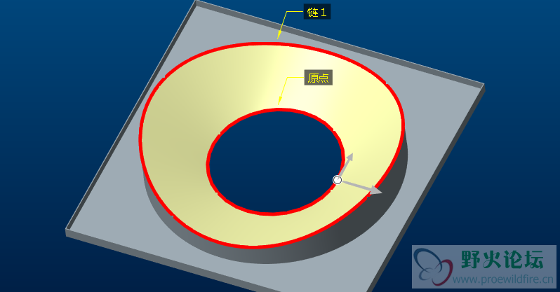

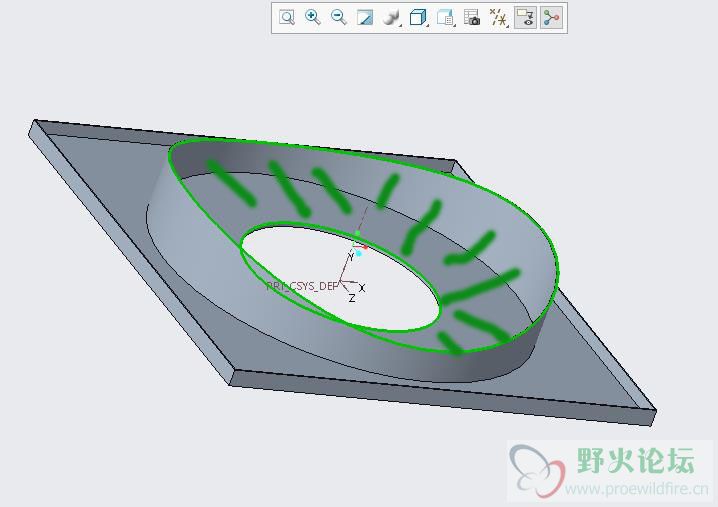

刚学了点Creo,简单的地画。
碰到复杂的就不行了。请高手帮我沿着绿色的两个圈,画个平面。谢谢!
4-28.prt.rar (121.64 KB, 下载次数: 20)
 楼主| 发表于 2019-4-28 11:44 | 显示全部楼层
面的厚度为1个单位。

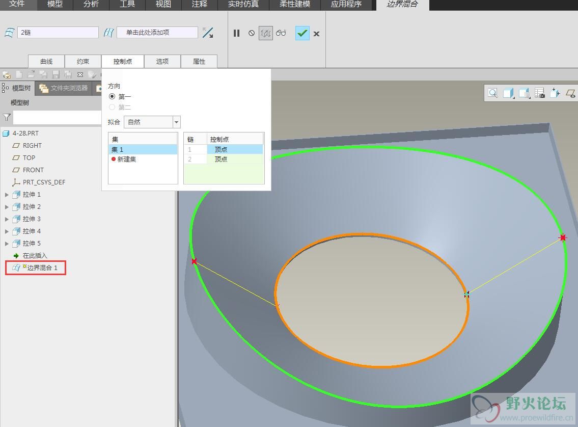

发表于 2019-4-28 11:53 | 显示全部楼层
目测只能画曲面出来,草图不在一个平面,怎么画

发表于 2019-4-28 12:14 | 显示全部楼层
边界混合命令
181
308
发表于 2019-4-28 12:17 | 显示全部楼层
如楼上所说  可以通过边界混合创建曲面的方式  或者直接利用两条轨迹做扫描来完成

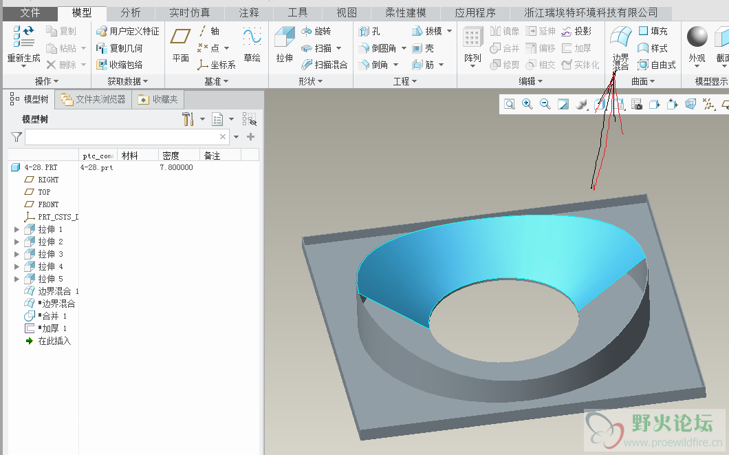

你这个不是钣金造型 不应该发到钣金区 你的建模不符合钣金规则 是错误的
不过你发这里 我按实体造型 :
边界混合 2次
后 合并
最后曲面加厚

为什么不符合钣金的规则呢?我这个模型就是想用不锈钢板材做的啊。

发表于 2019-4-29 11:14 | 显示全部楼层
你这个是实体建模 当然不符合钣金规则了 你这个能展开下料吗 钣金模块不是有吗 为啥不用 而且你这个明显是分几部分钣金加工的
