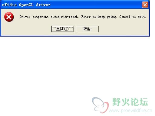

发表于 2008-12-7 23:08 | 显示全部楼层 |阅读模式
如题,我为了方便辨认,安装在PROE文件夹上,安装过程都没问题,但安装完后运行出现这对话.

发表于 2008-12-8 19:11 | 显示全部楼层
看你的对话框标题栏,应该是显卡驱动或显卡设置有问题,重新装下显卡驱动吧
 楼主| 发表于 2008-12-11 11:45 | 显示全部楼层
原帖由 野火 于 2008-12-8 19:11 发表
升级了显卡驱动就行了!
