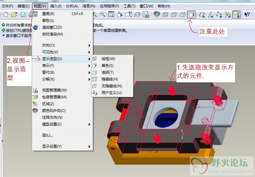

在另外的地方看到的小小技巧---在组件中改变元件的显示方式,在此与大家分享,在你某时或许用得上。
这可不是将元件设成透明的喔。
1.组件原图:

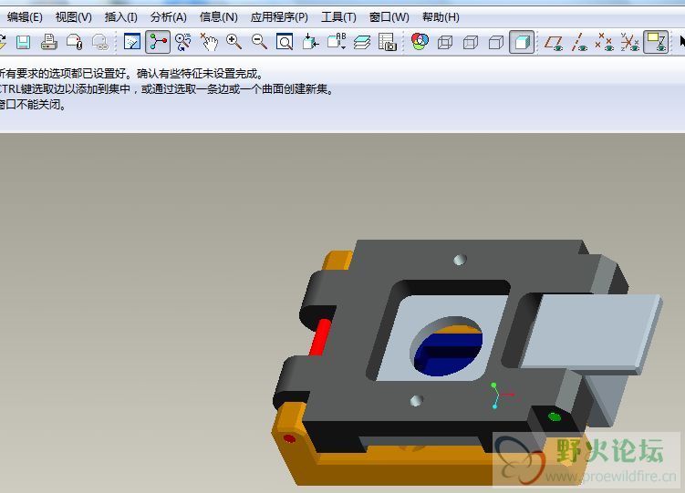

2.设置元件显示方式:

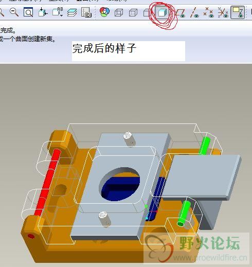

3.设置完成后:(这可不是将元件设成透明的喔。)

 楼主| 发表于 2008-12-7 21:20 | 显示全部楼层
回复 2# 的帖子
是的,这不是我的原创,首先有声明的。
我的本意是与不知道的朋友分享,在这个论坛里卧虎藏龙,我亦从你等高手的帖子中收获了不少,故继续发扬分享的精神。
