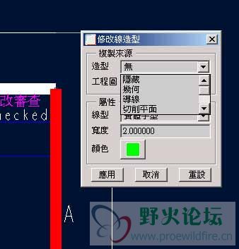

 楼主| 发表于 2008-12-15 08:59 | 显示全部楼层
謝謝回復!辛苦了!
1.我試過該掉線框的線型,我改為隱藏線結果打印出來的效果是線寬是對的但為虛線效果。
2.按照以下的筆的類型。我現在不知怎樣去改變線型的(我不知把線框線設置成何種線型打印出來才我想要的效果,如上圖中)
pen1_line_weight  可见几何,剖面切线和箭头,基准面等
pen2_line_weigh t尺寸线,导引线,中心线,文本,注释等
pen3_line_weight 隐藏线,阴影文本
pen4_line_weight 样条曲线网格
pen5_line_weight 钣金件颜色图元
pen6_line_weight 草绘截面图元
pen7_line_weight 灰色草绘尺寸,切换了的截面
pen8_line_weight 样条曲面网格

发表于 2008-12-16 12:45 | 显示全部楼层
你用的是表文件,没法改变图框线条粗细的,可以的话只能用线段手工绘制这样一个标题栏,再设置线条粗细
