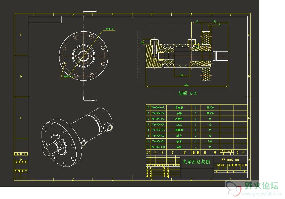

复件 复件 未命名.jpg 做好了  重新启动计算机后 就变 下面这样了?? 复件 未命名.jpg 配置文件 路径都正确,这是怎么样回事?()

发表于 2008-12-7 13:20 | 显示全部楼层
貌似丢失了模板文件来的哦 重新引入哦

发表于 2008-12-7 14:53 | 显示全部楼层
config.pro 里设置 pro_format_dir  指向到你的图框所在文件夹
另外如果你做的工程图放到别人那里运行,要把图框文件带过去

 楼主| 发表于 2008-12-7 15:05 | 显示全部楼层
刚试验过了  我把 pro_format_dir  放到 系统默认的路径下 就没这个情况  .. 谢谢大家指教 ......
