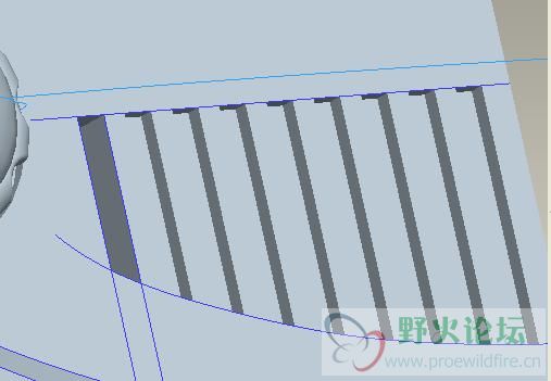

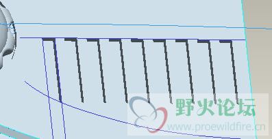

阵列拉伸时的要沿两条边线阵列出来,可参照不知如何选,高手指点下啊
要阵列成的效果
要阵列成的效果
我阵列不出效果来

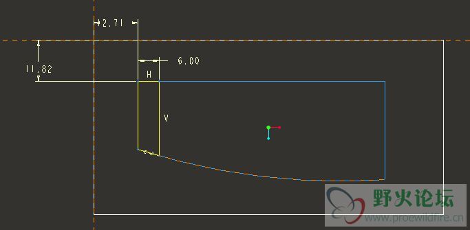

发表于 2008-12-7 12:05 | 显示全部楼层
草绘那个特征的时候注意选择那条曲线做参照,两个端点约束在曲线上,随便画了个类似的,你可以下载看看

 楼主| 发表于 2008-12-7 14:27 | 显示全部楼层
谢谢,解决了

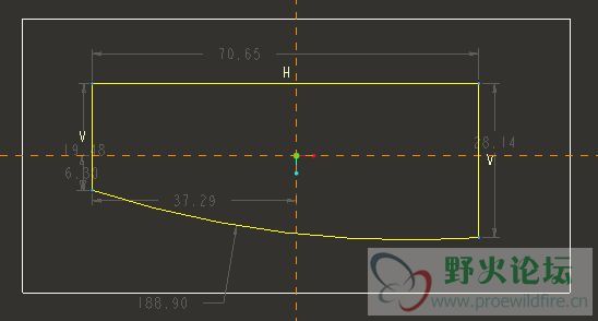

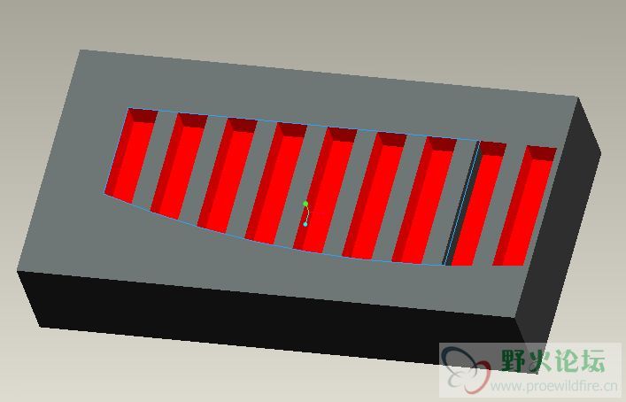

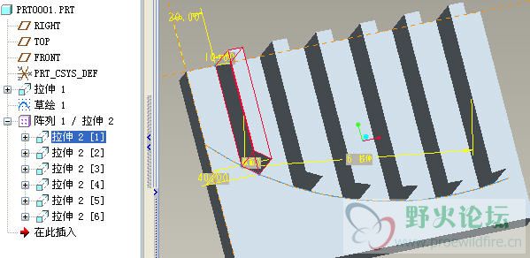

发表于 2008-12-7 18:36 | 显示全部楼层
你要的效果是这样吧:
1.绘制阵列区域:
2.绘制阵列特征的截面:
3.阵列操作:
[localimg=400,39]4[/localimg]
[localimg=400,275]5[/localimg]
