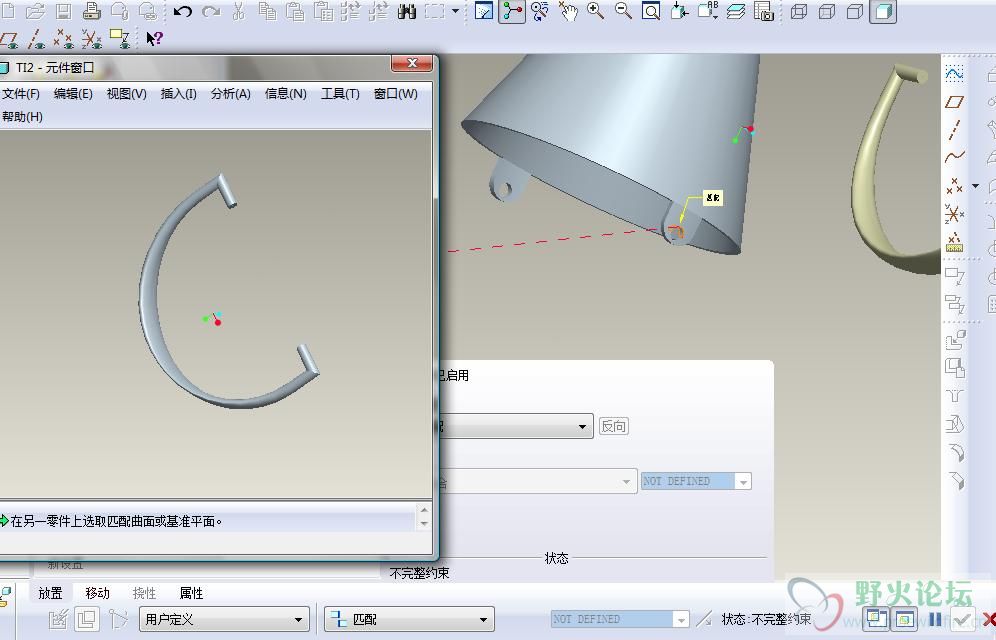

今天做了两个零件,是个水桶,分为两个部分,桶身和提手。装配的时候,发现无法将两个零件装配上。确定不是尺寸问题。挠性不懂。我用的放置是插入。只能选中孔而无法选中轴。希望高手解释。不胜感激。

进入装配后选两个元件的圆柱面就行了,然后还要增加两个约束

选孔跟选轴一样的嘛,而且看你的图,图上也没有把轴显示出来啊?
选好孔再选两个面就可以了!
