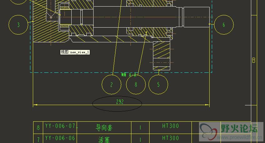

复件 未命名.jpg 看看尺寸怎么 改?? 或者怎么 标???

发表于 2008-12-6 17:54 | 显示全部楼层
图太小看不清
好像是下面的尺寸标注有问题,显示公差的极限值?

 楼主| 发表于 2008-12-6 18:27 | 显示全部楼层
复件 未命名.jpg 我的意思 我直接标上的尺寸 修改不了?  提示 被驱动的尺寸没办法修改  有别的方法 标装配合尺寸吗? 就只标几个管键的  ???

发表于 2008-12-6 19:39 | 显示全部楼层
可以通过修改模型得到,,因为模型跟二维图是关联的,,最好先改组件的到装配关系,保证尺寸

发表于 2008-12-6 19:44 | 显示全部楼层
被驱动的尺寸无法修改,可能是因为模型中有关系式,这个尺寸是由其它尺寸所限制的
假设你这尺寸是A,模型中可能设了关系A=2B
那么就修改B的尺寸才可以
当然,如果你想强硬修改,就改尺寸@D为@O***了,*为你想要的尺寸

 楼主| 发表于 2008-12-6 20:30 | 显示全部楼层
哦 谢谢  了  刚开始  有好多不懂  太感谢了
