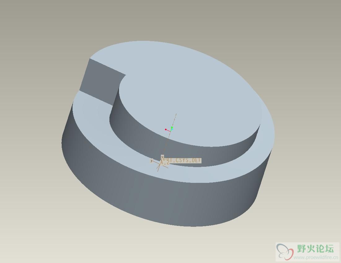

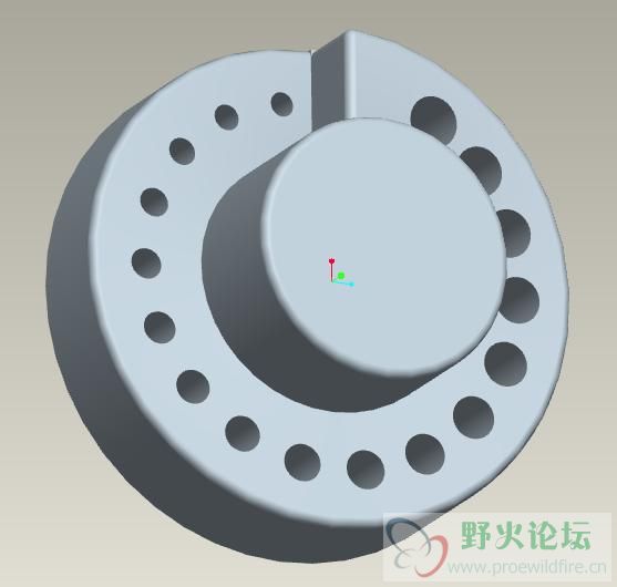

[求助] 图上的螺旋曲面怎么画

发表于 2008-12-6 17:56 | 显示全部楼层
画工程图还是画模型?工程图不好表达呢!

发表于 2008-12-6 19:50 | 显示全部楼层
方法很多,螺旋扫描~~
可以先画一个圆柱,再螺旋扫描切除

发表于 2008-12-7 18:40 | 显示全部楼层
可以用混合切口做,我刚试过了

发表于 2008-12-7 22:24 | 显示全部楼层
刚做了下,你看看阿行
prt0006.prt.rar

发表于 2008-12-8 23:13 | 显示全部楼层
113
130
发表于 2008-12-9 00:18 | 显示全部楼层
我随便做了一下,不太好。
