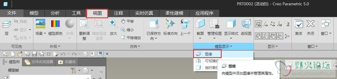

发表于 2019-4-28 08:00 | 显示全部楼层
是跟踪草绘用的图片,可以在下图位置查看

发表于 2019-4-28 08:21 | 显示全部楼层
5楼正解。
