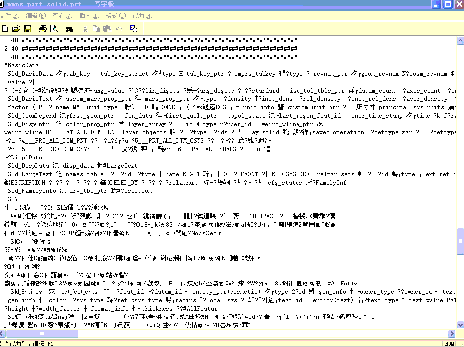

为什么part的模板里没有mmks, 用mmns质量单位是吨,每次都要专门把吨转成公斤,很麻烦.
后来我自己选择"空",结果草绘时基准平面无法显示出来,这是什么原因?

修改模板文件里的单位,然后保存模板
在config.pro中指定模板
空要是有基准面,那还叫“空”吗? 可以自己建

斑竹是说修改teleplate  solidpart  里面的 mmns_part_solid.prt 里面的单位吗?
[ 本帖最后由 yy504 于 2008-12-9 16:54 编辑 ]
发表于 2008-12-9 20:25 | 显示全部楼层
打开 mmns_part_solid.prt  文件,然后修改其单位为 mmkgs,然后保存为 mmkgs.part,在你上面的那个图中设置调用

我将mmns_part_solid.prt  用记事本或写字板打开之后,里面有好多乱码,
我换了好多字体都不行.里面字体太多,我都不知道该用哪种字体.请各位帮帮忙.

mmns_part_solid.prt 是 proe 文件,用 PROE 打开,不是记事本 ,prt 你不认识吗

谢谢野火和斑竹大人,  我的问题终于解决了.
过程中碰到了一些问题,但从中学 了好多东西.现在终于知道"模板"的含义了,以后可以制作自己想要的模板了.
